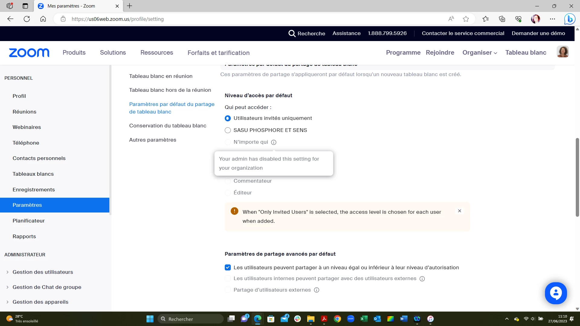

J'ai créé un tableau blanc lors d'une réunion. Malheureusement le paramètre par défaut est configuré sur utilisateurs invités uniquement et j'avais envoyé une invitation groupée aux collaborateurs de l'entreprise. Donc il n'y a pas d'utilisateurs invités spécifiquement.
Je n'arrive pas à modifier ces paramètres car il est noté que l'admin a bloqué cette fonction. cf capture d'écran
Mais l'admin c'est moi (la titulaire) et je ne sais pas à quel moment j'ai bloqué cette fonction ni comment je peux faire la modification.

J'ai le même problème!

Pareil pour moi! Je n'arrive pas à donner l'accès à mon groupe, ni a changer les paramètres.  Avez vous pu trouver une solution?

Bonjour,
Nous devons aller à - Gestion du compte - Paramètres du compte - Tableau blanc - Partage de tableau blanc dans le cloud - Définir la portée du partage sur "Autoriser le partage avec les utilisateurs de la même organisation et à l'extérieur de votre organisation".
