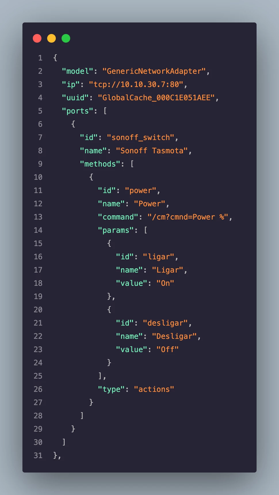

Codificação JSON dos controles do Zoom Room:

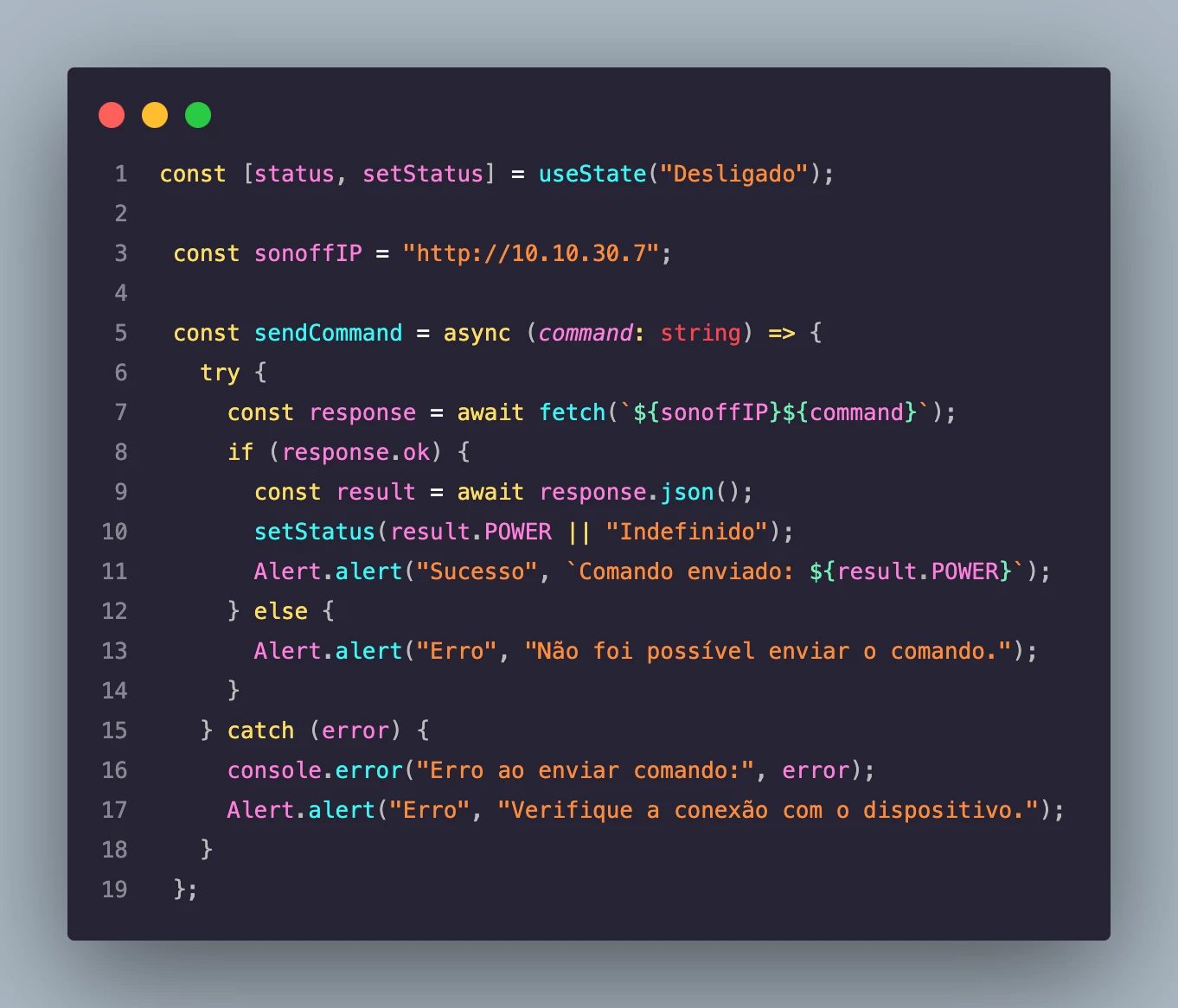

Desenvolvi um aplicativo em ReactNative para testar usando a mesma estrutura JSON que o Zoom usa e funcionou bem. No entanto, com a mesma configuração dentro da Zoom Room, ela não funciona conforme o esperado.
Imagem da lógica no aplicativo ReactNative:
Eu li a documentação completa para os controles da sala de zoom e o dispositivo Sonoff. Acredito que o problema pode estar relacionado a alguma limitação do lado do Zoom.
