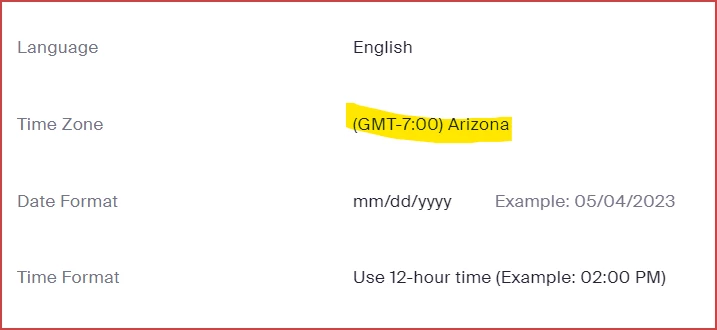

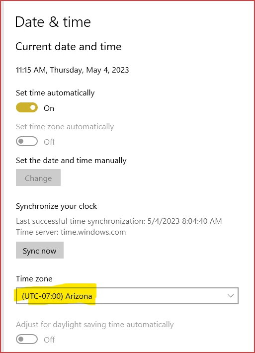

    Hey, everyone,
    I don't think there is anything magical in the Zoom application about time zones.
    For the Zoom Web Portal, check out your profile page (https://zoom.us/profile) under Personal, as @cristian_fontes suggests:
    I'm in Arizona, which has it's own time zone, since we don't do Daylight Saving Time like the rest of the country.
    Then, assuming you're on windows, check your computer's time zone:
    If these are set properly and you're still experiencing time zone discrepancies, please provide screen shots of where you're seeing the problem, and we'll do what we can to troubleshoot.  "Hey Zoom you have an issue" doesn't help us very much.

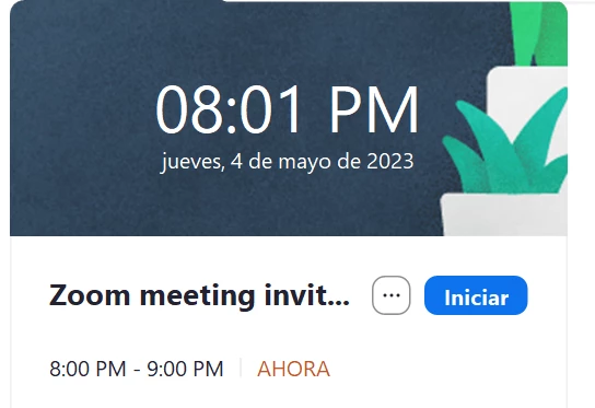

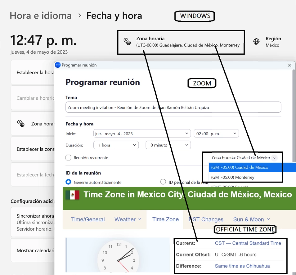

    May 4, 2023 8:22 PM UTC
    OK entonces si mi proveedor en Cuernavaca quiere una junta a las 430pm de su hora, yo estoy en Brownsville TX / Matamoros, porque me llega a las 430pm en vez de 530pm?? Estoy una hora adelantado de ellos por 6 meses...
    JuanRaBelAuthor
    May 5, 2023 2:03 AM UTC
    Ese es mi caso, por ejemplo yo vivo en Chihuahua, Chihuahua, la zona horaria oficial (actual), ya es la misma zona horaria que la de Cuernavaca o la ciudad de México (GMT -5:00), ejemplo: deseo programar una junta en el portal de zoom a las 21:00 horas (foto 1); posteriormente al cerrar el zoom (foto 2) y en mi calendario de outlook, se programa a una hora menos a la deseada, o sea a las 20:00, y si te la comparto a ti, se te agendará a las 19:00, pero en realidad queremos que la junta sea a las 21:00 horas mías y a las 20:00 tuyas...
    Foto 1 - estoy en zoom agendando la cita a las 21:00
    Foto 2 - como la agendó en el mismo zoom
    Te comparto mi correo por si quisieras hacer una prueba: ***********

    JuanRaBelAuthor
    Feb 19, 2025 4:50 PM UTC
    Que tal, para mí ya quedó resuelto... zoom ajustó la zona horaria a la región donde vivo y también dejó a Chihuahua UTC -06:00, por el lado de zoom veo que está bien.
    Sin embargo, en mi computadora con Windows, eliminó la zona horaria de Chihuahua, y ahora se sincroniza con (UTC-06:00) Guadalajara, Ciudad de México, Monterrey, que corresponde a la misma zona horaria que Chihuahua.
    yo creo que se tienen que igualar los horarios en zoom como en windows.
